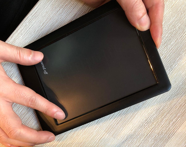

 1.電源オフにしてください。
 2.電源ボタンを押さえたまま、液晶の下側の両隅を同時に複数回タップしてください。
 3.工場出荷状態にできた際には、画面が真っ暗になり、画面下部に復元中と表示されます。
復元中と表示されない場合は、何度か「1.」の操作から繰り返しお試しください。
